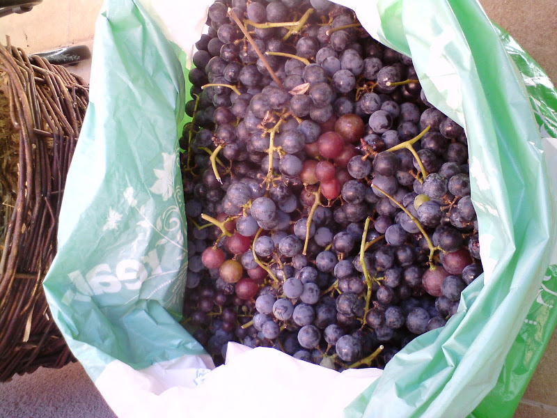

Zamierzam nastawić winko, będzie to mój pierwszy raz ;D
Będą to winogrona niewiadomego gatunku, ciemne, troszkę zaniedbane i może nawet zdziczałe. Możecie podzielić się ze mną jakimiś swoimi przepisami ?
Tak wiem że w internecie tego pełno ale liczę bushcrafterzy maja swoje, może nawet ciekawsze i bardziej uproszczone
-liczę na jakichś speców z działów leśnej kuchni i DIY ;-)

Hmmmm mam parę pytań
Niektórzy piszą aby nie myć winogron bo na ich skórce są naturalne drożdże , inny żeby myć co by jakieś niepożądane bakterie nie dostały się do wina i nie zepsuły go.
Kolejna rzecz - niektórzy wlewają wszystko na raz , gniotą owoce, zalewają wodą z cukrem i niech się kisi - inni wlewają sam sok do gąsiora bez resztek owoców.
:566:
Mam 4,5 kg ciemnych winogron, 5L gąsior i dobre chęci ;D
Ile dolać do tego wody z cukrem i ile tego cukru żeby winko wyszło w miarę słodkie?
Edit by A.P.: Droższe? Dorsze? Hmm? :shock:
e nie wiem co się stało, mózg chyba mi wysiadł -POPRAWIŁEM
http://lh4.ggpht.com/_HnzV-N3GMUo/TLGwz ... C01123.JPG
Ostatnio zmieniony 10 paź 2010, 14:26 przez Mr.Sloth, łącznie zmieniany 1 raz.

Mr.Sloth, moim skromnym zdaniem to winogron nie należy myć bo jak wspomniałeś mają na sobie drożdże które wspomagają fermentację.Oczywiście inaczej jest gdy to sa inne owoce niż winogrona.Ja osobiście wlewam sam sok bez kawałków owoców z tego względu żeby było mniej czyszczenia i mniej do wyrzucenia a jak najwięcej winka.Jeśli chodzi o cukier to należy uważać bo winogrona są słodkim owocem i dość dużo tego cukru jest w samych winogronach.Chociaż w tym roku to tego cukru w tych owocach jest bardzo malutko.Ja na 15 litrów soku daje ok 1,5-2 kg cukru.Jeśli masz 5 litrowy gąsior to raczej radzi bym ci wlać tam sam sok bo i tak uzyskasz tylko jakieś 3,5-4 litra wina.I nie dodawaj wody z cukrem tylko po prostu wygotuj te owoce tak jak byś robił kompot.Oczywiście nie zapomni o zaczynie,czyli mała ilość owoców zasyp cukrem i odstaw na parę dni
