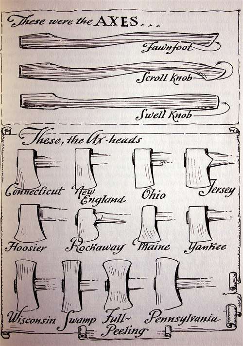

Patrząc na rycunek niżej to te dwa Jersey'e fajne. Connecticut też.
Waga 650 gram na lekko wyprofilowanym stylu 45cm.

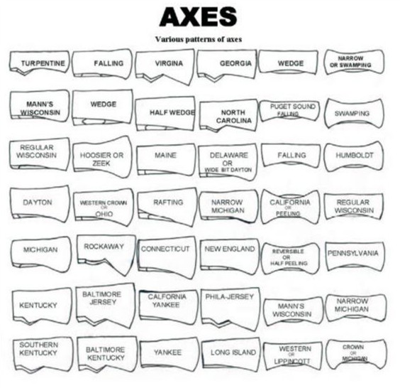

Dąb pisze:...co do kształtu to z twojej grafiki wybrałbym Rockaway, Virginia ponieważ dolnym narożnikiem o takim kształcie dobrze wykonuje mi się precyzyjne prace. Oczywiście ostrze nie za grube jeśli miała to by być uniwersalna siekiera, grubość mniej więcej granfordsowych wyrobów.
Dokładnie takich porad oczekiwałem. Rockaway wygląda na wyjątkowo odporną na ewentualne uszkodzenie ostrza. Zastanawiałem się dlaczego niektóre ostrza są bardziej wysunięte ku górze a niektóre mniej. Dodatkowo dochodzi kwestia nauszników, lepsze ostre czy zaokrąglone, większe czy mniejsze? Czy faktycznie poprawią solidność połączenia?

Rockaway/Virginia pattern pozwala na struganie feathersticks jak nożem, siekanie cienkich gałązek jak tasakiem i kontrolowane rąbanie. Dolna część klina będzie brać udział w rąbaniu większych drzew/grubszych gałęzi.
