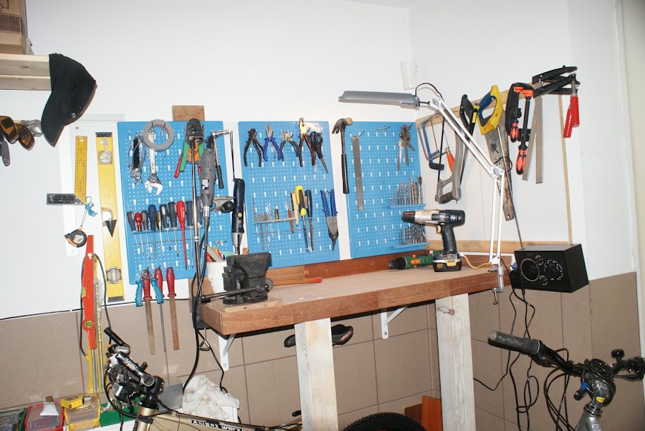

W każdym razie na pracownie mam zaadaptowaną małą piwniczkę. Nie całe dwa metry szerokości i troszkę ponad 3 długości. Widok z drzwi:
Rzut oka na blat roboczy (tam gdzie stoi walizka jest miejsce na wspomniane elektronarzędzia). Na blacie staram się sprzątać, no ale jak widać czasami ferwor walki nie pozwala
Jak już wcześniej pisałem wszystkie ściany zawalone pod sam sufit
Jak to się mówi małe ciasne ale własne
