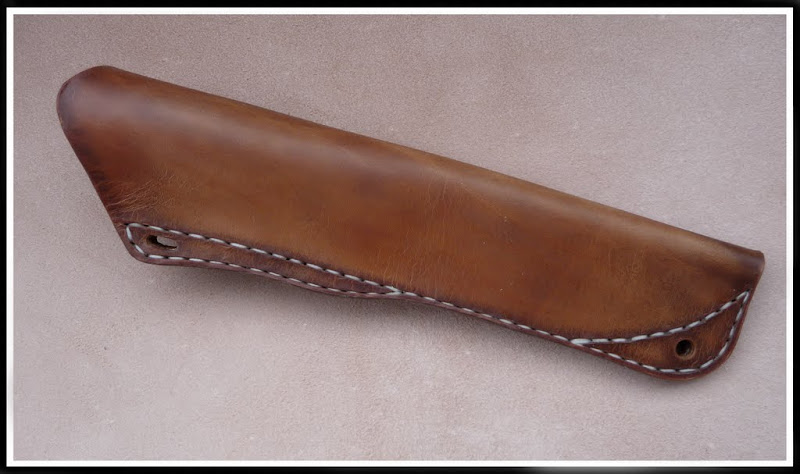

W Krakowie jest taka firma Metaloplas. Pogooglaj, przejrzyj ofertę, napisz ładnie do działu sprzedaży i może Ci sprzedadzą. Ja tam kupiłem dwieście nitów na tyle długich aby do kydexu pasowały. Przeglądając ofertę szukaj nitów o odpowiedniej długości i z 5mm dziurką. Kształtem czy wielkością kołnierza się nie przejmuj, łatwo to "przemodelować" zakładając nit na tulejkę 5mm i wkręcając w wiertarkę, odpalamy wiertarkę, przykładamy pilnik i "przemodelowujemy" kołnierz nitu ;-)
Ja kupiłem te:
http://www.metaloplast.com.pl/_pop.prod ... =pl&id=223
a tu przykład zastosowania:
Kupiłem stalowe, z mosiężnymi się nie bawiłem.

Offtime pisze:W Krakowie jest taka firma Metaloplas. Pogooglaj, przejrzyj ofertę, napisz ładnie do działu sprzedaży i może Ci sprzedadzą. Ja tam kupiłem dwieście nitów na tyle długich aby do kydexu pasowały. Przeglądając ofertę szukaj nitów o odpowiedniej długości i z 5mm dziurką. Kształtem czy wielkością kołnierza się nie przejmuj, łatwo to "przemodelować" zakładając nit na tulejkę 5mm i wkręcając w wiertarkę, odpalamy wiertarkę, przykładamy pilnik i "przemodelowujemy" kołnierz nitu ;-)
quote]
Tylko nie wiem, jak to będzie do skóry pasować :-/
Szczerze to jeszcae nie widziałem pochewki z nitami oczkowymi.
A tak wracając do tematu...
a są takie pochewki, sam robiłem :-P
Offtime
Posty: 350
Post autor: Offtime »
No, mam i się spisuje :D
Jak poszukać na knajwsach to masę jest pochewek z oczkowymi, gdzie Ty patrzysz że nie widziałeś ? ;-)
A możliwość noszenia na rzemieniu to fajny bajer :-)
Jak się ktoś uprze to i tekloka se przykręci ;-)

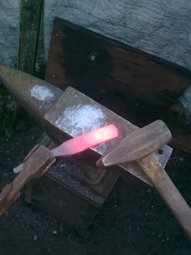

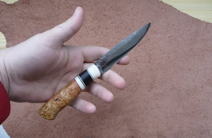

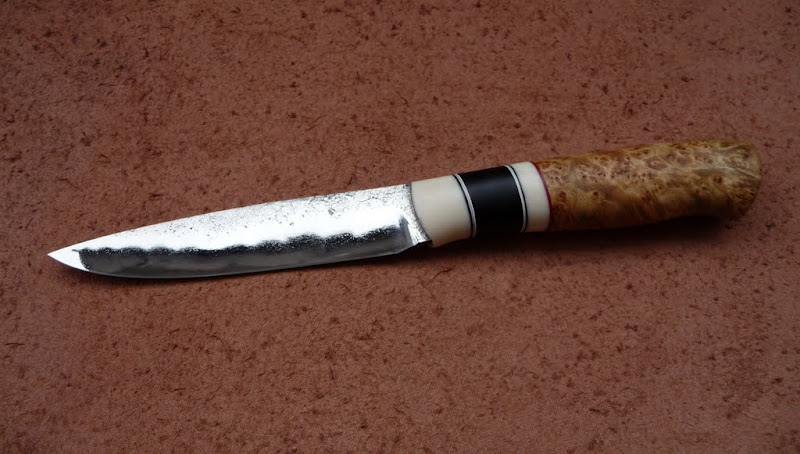

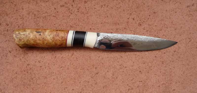

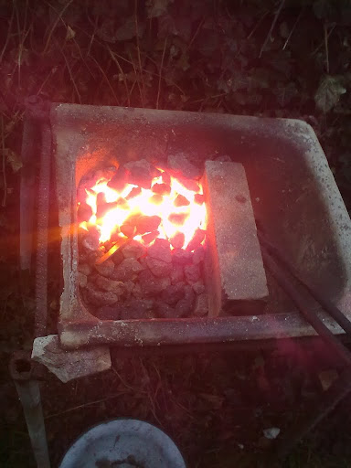

tutaj wrzuce kilka fotek, w zasadzie czesc skonczonych czesc w trakcie. Palenisko to taka samorobka ale działa wysmienicie i damasty da sie robić - nadmuch to dmuchawa z jakiegoś samochodziku. Palenisko ze starego żeliwnego zlewu. Jak robie noze to w tej chwili sam hartuje. Z kolega zrobiłem piec hartowniczy - takze mam mozliwosc sterowania procesem obróbki cieplnej....
no to kilka fotek
edyta
by nie postowac bez sensu i nie na temat
dzieki za przeniesienie
i odpowiedz na Twoje pytania
"czesc
pierwsze jest sztuczna kość słoniowa - jakiś taki poli coś tam.
czarne to heban, drewienko to czeczota klonu.
Co do materiału to w tym przypadku nie ma problemu z użytkowaniem - zachowuje sie jak poroże. Czyli da się zarysować ale nie widać tego az tak mocno. Nóż jak najbardziej użytkowy.(...)"

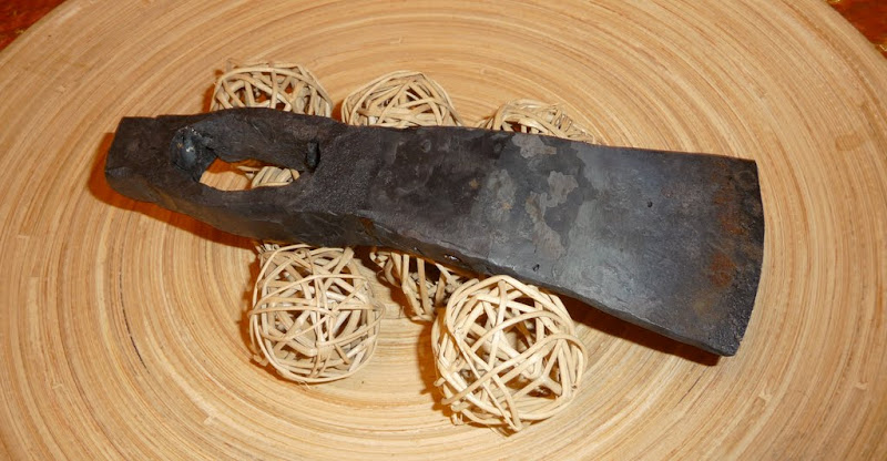

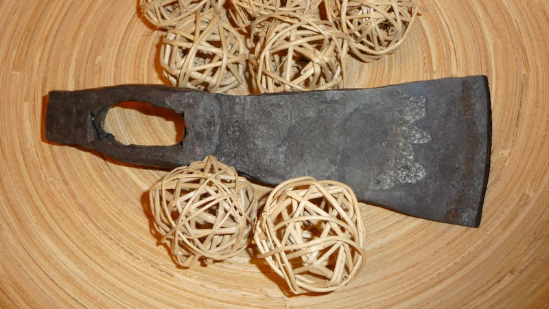

ciosło robie, zlecenie dostałem od arheologa :D bedzie dlubanke robił. NIe zalezalo mu na historycznosci tylko na uzytecznosci, odkuwka wyglada tak po hatowaniu i odpuszczaniu

Skiper, masz ochotnika do testów ostrości Twoich kling! Będzie Cie to kosztowało jeden nożyk ale myślę że warto, Puchal z metra cięty nie jest to trochę powierzchni do testów będzie :D
Oj mwitek, na slangu miejskim się nie znasz? :-) Co Ty wychowankiem Przedszkola Sióstr Elżbietanek jesteś :-D
skiper, jeśli można... mam pytanie o przekładki.
Ta biała to róg, czy jakaś kość? A czarna to bawół? Tak z ciekawości pytam, ponieważ materiał bardzo jednorodny się wydaje.
I jeszcze jedno pytanie. Jak w praktyce sprawdzają się oprawy, w których pierwsza przekładka nie jest "broniona" twardym metalem. Czy podczas ostrzenia, nie jest narażona na zarysowanie?
Pytam, gdyż sam ostatnio z dużym oporem do nowej finki, nad którą teraz pracuję, dorabiałem pierwszą przekładkę z cienkiej blachy stalowej (raczej hartowana, ze szpachelki). Nie chciało mi się jak diabli, ale obawiałem się, że bez tej blaszki, pierwsza przekładka będzie narażona na zadrapania i ukruszenia...

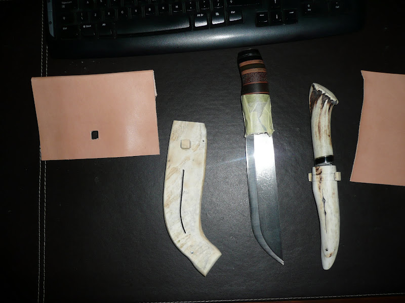

I wreszcie się i u mnie ruszyło wstępny kształt nadany gdzie rękojeść kieruje się ku ostrzu i zrobiona wstępna polerka, teraz schnie po klejeniu a potem ciężkie szlifowanie tego klocka :mrgreen: żeby to przypominało nessiego

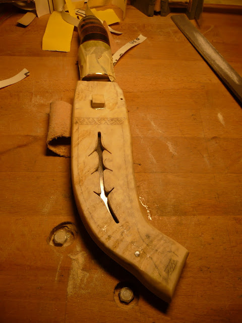

Pochwie od Leuku nosa, a pochewce od finki uszy podoklejałem. Wszystko z rogu oczywiście. Wg. arkanów sztuki, powinienem je przynitować przed łączeniem obu połówek pochwy, no ale każdy ma prawo do błędów prawda?
W pochwie do Leuku, szpara zmieniła się w szczelinę, i dzisiaj już będę wypiłowywał bardziej artystyczny wzór.
Pochwa do finki, gotowa jest do obszycia.Grypa żołądkowa mnie męczy, i nic mi się nie chce. A warto by coś przed świątecznym obżarstwem spalić w warsztacie.

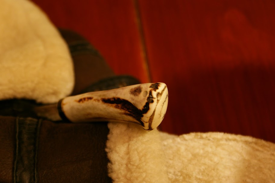

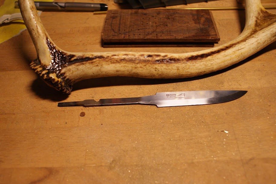

puchal, to poroże na fince to jelen? Przy roży był odrostek czy nie? Bo ja wszystkie jakie spotkałem miały tam odrostek i niestety "pianka" wychodziła po odcieciu
skiper pisze: Przy roży był odrostek czy nie? Bo ja wszystkie jakie spotkałem miały tam odrostek i niestety "pianka" wychodziła po odcieciu
Diabelny pumeks w jeleniu... Gdyby nie to, to byłby to mój ulubiony materiał.
Więc "pianka" wyszła przy koronce, w miejscu odcięcia odrostka. Ale nie wygląda to źle:
Mam nadzieję, że kiedy już skończę pochwę, i zarówno nóż jak i pochwę będę zabezpieczał woskiem, pianka jeszcze bardziej się wypełni.
Tak to wyglądało na początku:
Na pochwie finki, próbowałem pomysłu na wypełnienie pianki mieszanina epoksydu i opiłków rogu... efekt niezadowalający. Reniferów nam w Polsce potrzeba Panowie! Reniferów!
Mam już przećwiczony róg łosia. Jest lepiej, ale nie idealnie. Mam jeszcze chrapkę na róg daniela.

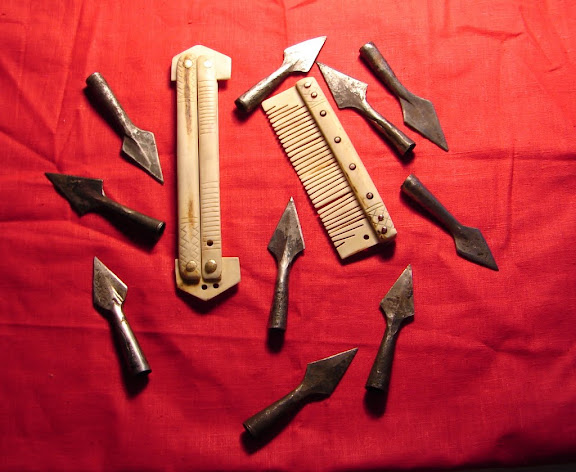

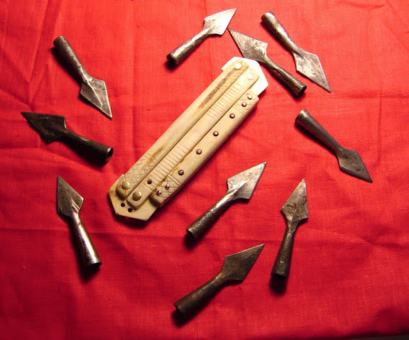

Kiedys dla przyjaciółki zrobilem replike (X wiek) grzebienia z pochwka własnie z poroża. 18 godzin pracy w 2 dni, w czasach gdy jeszcze maski nie uzywałem... "przyjemny" zapach miałem w nosie jeszcze przez tydzien
grzebyczek wygladał tak

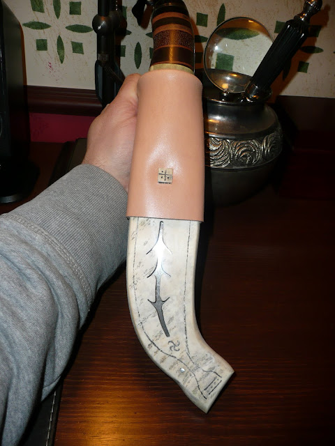

OK. Wypiłowywanie skończone, teraz dużo szlifowania wysoką gradacją mnie czeka.
Na zdjęciu wzorek jakiś taki grafitowy jest, ale w rzeczywistości kolor ma czarny. Tutaj widać z przyłożoną owijką ze skóry. Skóra oczywiście będzie barwiona na brąz.

ale żeś Panie zaszalał finału się doczekać nie mogę :D
a myślałeś o podcięciach/podfrezowaniach na łosi, w miejscu gdzie dasz skore? Zamiast takiego baleroniku zrobiły by się na niej karby. Efekt byłby fajny i dodatkowe zabezpieczenie przed wysunięciem łosia ze skory.
dodatkowo można pocienić miejsce przejścia skora łoś i będziesz miał gładkie przejście na zewnątrz bo skora się "schowa" w to podcięcie i będzie gładziej - mowie tutaj o podcinaniu poroża - skora na mokro się dopasuje.
coś takiego
strzałka pokazuje podcięcie na "włożenie" / zakończenie skory
