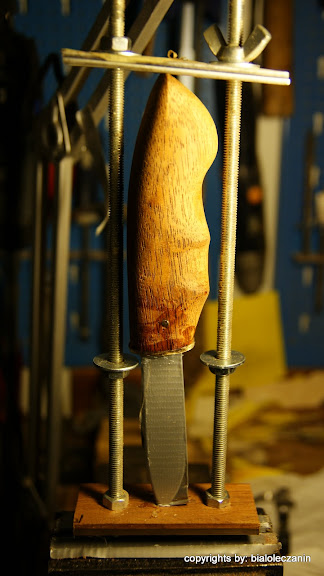

Z tej "palety" kupiłem cztery głownie:
Nessmuka oprawiłem:
https://lh5.googleusercontent.com/-VVhx ... C07152.JPG
Kuchenniak:
https://lh5.googleusercontent.com/-Z-R_ ... C08323.JPG
Ulu w trakcie oprawiania (od 2 lat :-) )
Mały neck wciąż czeka na swoją kolej.
Wszystkie głownie wykute są dla mnie przez Kroko, uznanego knifemakera, artystę z Knivesów. Każdy z nich ma moją puncę, Kroko nie chciał kłaść swojej, twierdząc, że skoro sam oprawiam, to moja punca powinna znajdować się na tych głowniach.
