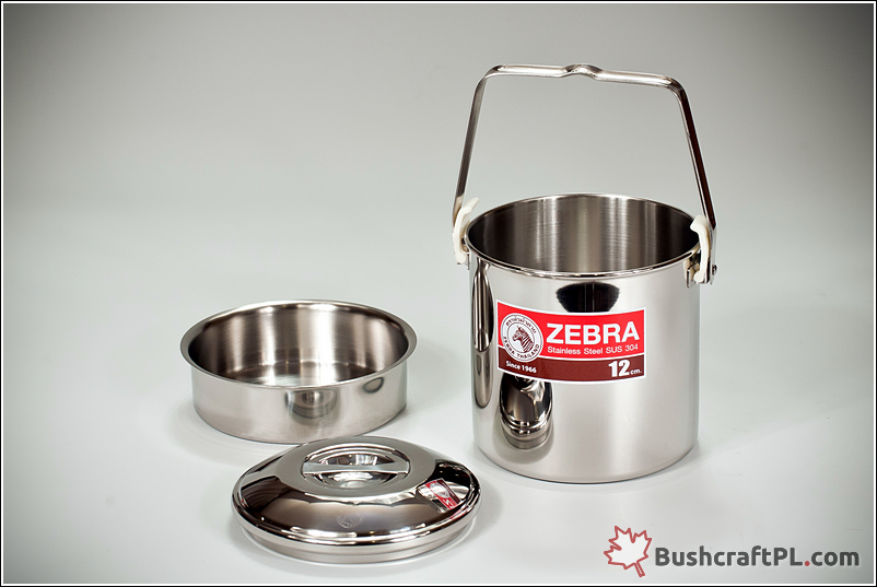

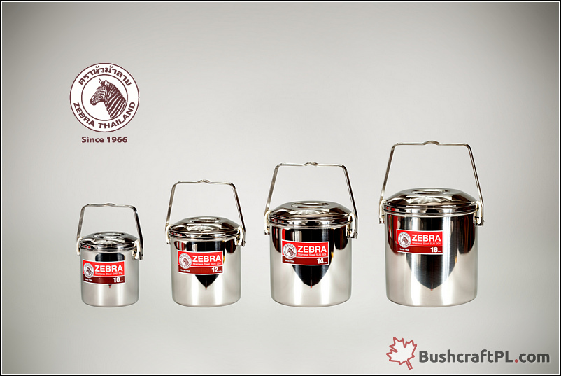

Zebra Billy Can, Stainless Steel. W sprzedaży wszystkie rozmiary 10, 12, 14 i 16 cm.

Jaka jest ich wysokość/wysokość miski. Najbardziej interesuje mnie 14, ale mógłbyś podać wymiary pozostałych także?

Średnica wewnętrzna oraz wysokość bez pokrywki każdego Billy Can jest taka sama, czyli 10/10, 12/12, 14/14, 16/16.

Wysokości misek w poszczególnych garnkach.
Zebra Billy Can 10cm: 33 mm
Zebra Billy Can 12cm: 37 mm
Zebra Billy Can 14cm: 40 mm
Zebra Billy Can 16cm: 44 mm
Posty: 263
Tytuł użytkownika: bywam
Post autor: greenshadow »

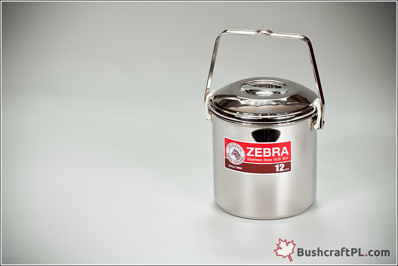

Adam możesz podrzucić wewnętrzną średnicę od 14
i użyteczną wysokość pod miską jak ją włożysz do gara ?
przy okazji/nie spieszy się
z góry dzięki.
| Zielona Strona |[/center]
greenshadow pisze:Adam możesz podrzucić wewnętrzną średnicę od 14
Średnica wewnętrzna: 140mm
Wysokość wewnętrzna: 140mm
Wysokość miski: 40mm
Pozostaje: 100mm
Margines błędu moich pomiarów +/- 5%

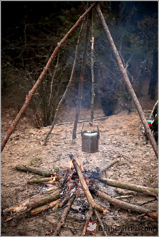

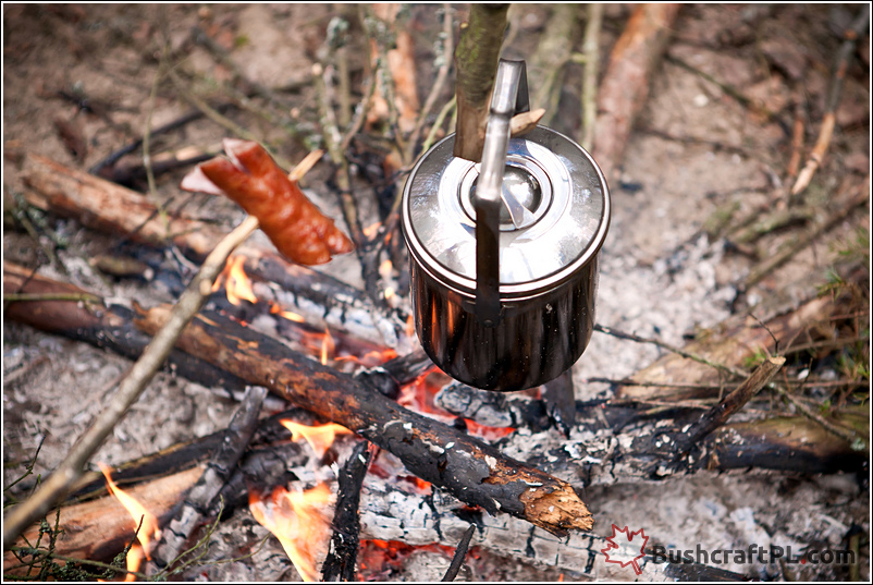

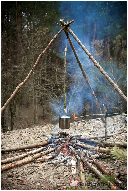

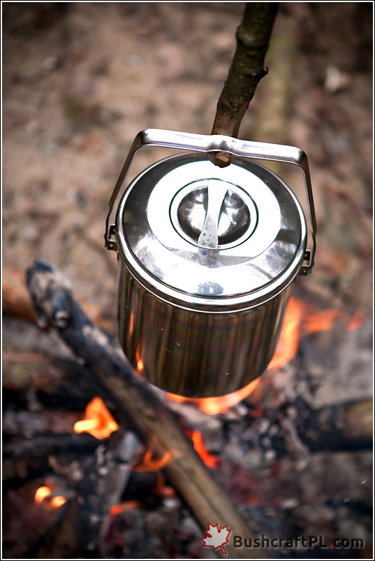

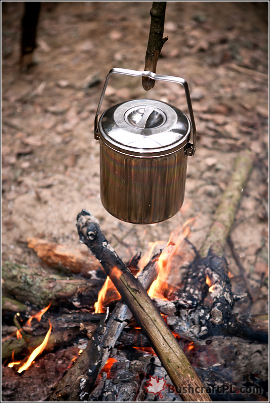

OK, pitu, pitu - wyście już pichcili z Billy Can, a ja dopiero dzisiaj.
Dziś dopiero był mój pierwszy raz z Zebra Billy Can. Szybka wyprawa na posiadówę w lesie.
Udział wzięli - moje Smyki i ja oraz wujek Prowler jako gospodarz.
Kociołki Billy Can 12 i 14 gotowały wodę ha herbatę i kawę, oraz sporą ilość grochówki.
Jak dla mnie, na moje - subiektywne oko - REWELACJA! :)

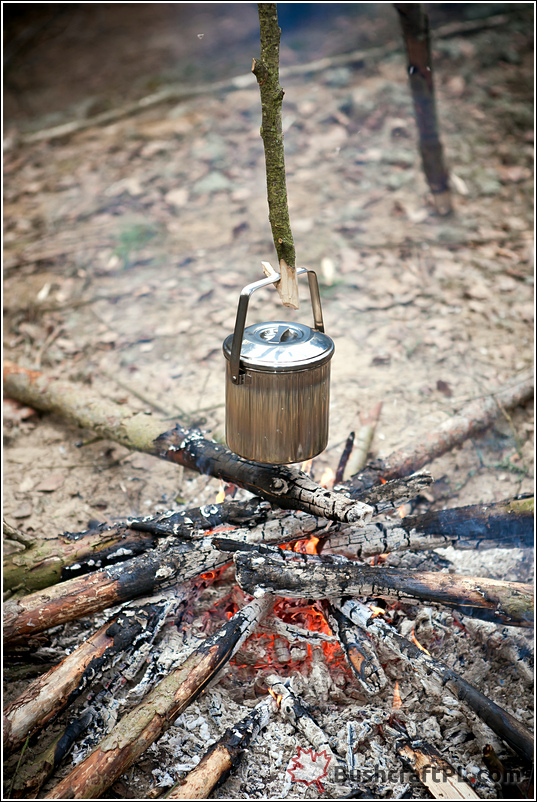

Też mam - 14cm. Dzięki Kolego Sypatyczny + gratisy! Dopasowałem jeszcze jedną miseczkę z nierdzewki oraz kubek i jest w pytkę. Nie testowałem, może dopiero za tydzień. Drzewka trza było prześwietlić.

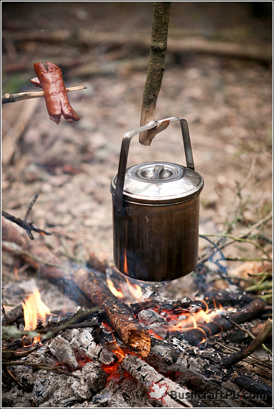

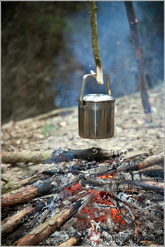

Pichciłem, gotowałem. Jako że byłem w terenie z dzieciakami w ruch poszły Billy Can 12 i 14 cm.
Gary sprawdzają się! Zarówno gotowanie żarcia jak i wody na herbatę/kawę.
Posty: 789

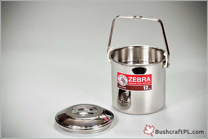

Wiadomo, że do gotowania na ognichu należy wyjąć plasticzane piździurki. Znalazłem w necie patent, jak przyblokować pałąk, by łatwiej było lać wrzątek i zneutralizować chybotanie ustrojstwa. Dopasowałem też miseczkę, która trzyma się rantem, podobnie, jak oryginalna. Jest jednak pojemniejsza i po nawierceniu otworów można w niej gotować na parze.

1. Czy te plastikowe [...] są tylko do trzymania pokrywki podczas transportu?
te białe coś jest do wypierd....enia :D

Już doszła paczka, i faktycznie to nie potrzebne. Widziałem jakieś patenty na dorobienie tego białego gunwa z drutu, może kiedyś się za to zabiorę choć wątpię
