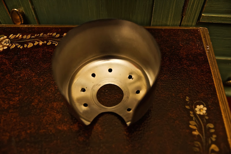

Mam kilka pomysłów, na wykorzystanie zużytych kartuszy. Ten poniżej, jest jednym z nich.
A zainspirował mnie ten produkt Primusa :-):
A oto moje wykonanie:
Nie ma w tym wielkiej filozofii. Potrzebna jest piłka do metalu, pilnik, papier ścierny, wiertarka, i zużyty kartusz.
Przy okazji, przeprowadzę test w terenie, i nagram krótką relację.
Więcej znajdziecie tutaj:

Produkt jak widzę niezwykle inspirujący :D :

Też o tym myślałem, ale że ostatnio działam na benzynówce, nie śpieszno było :D
Pamiętajcie też, by nie robić jej zbyt szczelnej - szczególnie gdy palnik ma elementy z tworzywa (np. mój Trekkmate GoSystem), bo temp. wokół palnika też rośnie.

To ma jedna wadę - skoro ma obejmować gar to się już do niego nie mieści a jak ma nie obejmować to jest trochę za niskie.
No i jak to nagrzewa kartusz? Nie będzie problemu latem?
Gara nie obejmuje. Ten z którym najczęściej chodzę w teren jest szerszy o około 1cm.
Osłona dokładniej wchodzi na kartusz, palnik chowa się w zagłębienie pod kartuszem, a całość wchodzi do gara.
Testy "kuchenne" na razie nie wykazały zbytniego przegrzewania. Muszę to jednak dokładnie sprawdzić w terenie. Jestem przygotowany na poszerzenie otworów, czy zmianę kształtu.

Dobry pomysł, ja szukałem osłony w formie parawanu, ale widzę, że i ten jest godny wykonania a jeżeli daje się założyć na kartusz podczas transportu to praktycznie nie zajmuje miejsca, więc jest Ok.
birken1 pisze: No i jak to nagrzewa kartusz? Nie będzie problemu latem?
raczej słabo, główny cel to jednak osłona palnika przed wydmuchiwanie ciepła i płomienia na zewnątrz przez wiatr.
O kartusz nie bałbym się. Spokojnie wytrzymuje w samochodzie, za szybą, a przecież gdy gotujesz to masz zawór otwarty, a gazu ubywa.

Chyba bardziej przemawia do mnie parawan który przy okazji zapobiega wychładzaniu gara. A że najczęściej używam Trekkmate, to raczej się nie skuszę na testowanie.
