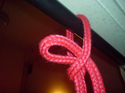

Da się. Robisz pętlę samozaciskającą przy pomocy półsztyku, z tym że w połowie liny, nie jak to zwyczajowo na końcu, i zamiast końcówki w półsztyku używasz złożonej na pół liny. Przez powstałą pętlę trzeba przepleść linę rozwiązującą złożoną na pół po raz drugi dla zabezpieczenia - inaczej się rozwiązuje. Po dociśnięciu będziesz mógł używać jednego końca do przeprawy, a drugi koniec liny rozwiąże węzeł na np. drzewie.
Robiłem już tak, więc dobre zamocowanie i ostrożne postępowanie z liną rozwiązującą zapewni nam zwycięstwo. :D Zaraz zrobię fotkę o co mi chodzi, bo chyba niewiele da się z tego zrozumieć.
To jest półsztyk:
My robimy tak:
Tak to wygląda po zaciśnięciu (zwykle się rozwiązuje):
My przekładamy złożoną linę przez pętelkę po raz kolejny:
O w taki sposób:
Tutaj mamy efekt:
Po dociągnięciu przy użyciu liny na której będzie obciążenie będzie to wyglądać tak:
Lina bliżej nas rozwiąże nam węzeł i będzie można ściągnąć linę. Ważne aby mieć wystarczająco długą linę i zostawić sobie wystarczająco długi fragment. :P No i nie szarpnąć za nią w nieodpowiednim momencie.. :P (złażąc na dół na takiej prowizorce, to też nie jest tak źle, byle nie puścić wtedy żadnej z lin.. :D)
Edzia: poprawka nazewnictwa, przeca sztyk ma dwa przeploty.. :P

Abscessus Perianalis pisze:Zaraz zrobię fotkę o co mi chodzi, bo chyba niewiele da się z tego zrozumieć.
Poproszę :-D
Dzięki że Ci się chciało przygotować foty. Dobrze rozumiem, że potrzebne są dwie liny?nie... :-> A już wiem, wystarczy jedna, tylko musi być dość długa żeby wiązać gdzieś w połowie...
No to teraz muszę się zabrać za naukę :lol:
