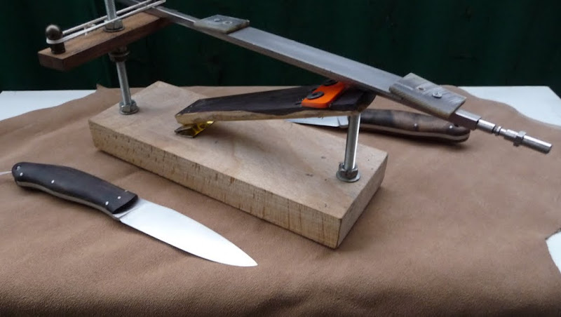

jak macie pytanie odnosnie osełki to piszcie. Powstała w 2 godziny z "odpadkow warsztatowych".
http://www.knives.pl/forum/index.php/to ... 42.20.html
edzia
do wykonania podstawi potrzebowałem gwintowników. Deseczek z drewna i kilku innych rzeczy kotre sa zestawione razem.
kilka fotek
co do nozy, wykonane z D2/4mm, hartowane na 58-60 hrc, wydaja sie byc fajna alternatya dla buszkraftkow. Testowałem wczeraj troszke tego z orzechem, gałazki fi7-9cm sposobem na bobra wycinał bardzo fajnie. (sposob na bobra, podcinasz nozem ">" taki kształt z 3 lub 4 stron gałezi i jst odcieta, ja sobie pomagałem mniejsza gałezia i batonowałem te wciecia - dosłownie chwilka imiałem 2 kawałki drewna). dodatkowo profilowanie rekojeści bardzo sie sprawdza. na razie jeden z nozy pojedzie na testy. Jak bedzie recenzja to podlinkuje

Andrzej, bardzo fajnie wygląda :->
Czy mogłbyś napisać praktyczność tej maszynki?

zaleta tej maszynki jest to ze mozesz wyprowadzac krawedz/ostrzyc pod dowlonym kątem. Wystarczy gwintowany pret wkrecić albo wykręcić i regulujesz pochylanie deseczki hebanowej. Naostrzyłem noz z wyprowadzeniem KT i powem ze jeszcze nie maiełem tak ostrego noza - włosy goli w locie i to nie jest zadna metafora. Masz dokładny kąt z obu stron ostrza, dodatkowo niwelujesz "drut" i masz po prostu KT naostrzone np na 30 stopni (15 na strone). Plusem jest to ze nie zawija czubka. Tak jak to mozna zrobić na lanskim czy TRi.

Modyfikuje pierwszego posta i fotki dodaje. Linka moze mało widoczny był.
w moim ststemi mam diamenty firmy eze lap
Pytanie jak na tym ostrzyć?
pokazane jest mniej wiecej tu
http://www.freewebs.com/depaul56/accessories.htm
druga fotka

Gdyby ktoś - podobnie jak ja - miał problemy z wyobrażeniem sobie jak "to to " działa, polecam serię filmików na YT, między innymi ten:
Pięknie widać zasadę działania oraz szczegóły konstrukcyjne...
Posty: 1152
skiper,
drogi konstruktorze xD
Interesuje mnie jedna rzecz,
Jak mierzysz kąt ostrzenia?
Przykładasz kątomierz "na oko"
Konstrukcja rewelacyjna, też taką poczynię.

dokładnie albo mierze kąt kontomierzem, albo z twierdzenie tangensow :D
jest bardzo dokładne, tylko trzeba wziac poprawke do szlifów płaskich, albowiem płaz kładzie sie na deseczke a to powoduje zwiekszenie kąta ostrzenia o polowe kąta pod jakim sa płazy (wiadomo ze pod jakimś kątem sie kładzie szlif, czasem sa to 2 czasem 3 stopnie czasem mniej lub wiecej, mozna to sobie policzyc w prosty sposob), jeben noz i masz taka wprawe ze twoj kąt ostrzenie nie bedzie miał wiecej niz 1.5 stopnia na strone :D albo mniej zalezy jak dokładnie potrafisz zmierzyć i wziac poprawke na błedy pomiarowe :D
tylko by zmierzyć kąt potrzeba na płytke polozyc przedłuzke, bo kątomierz kładziesz z miejsce przciecia lini ktore mierzysz, pozniej bierzesz poprawke w przypadku szlifu płaskiego i masz bardzo dokładny kąt ostrzenia :D

No dobra, to jeszcze mi wytłumaczcie co to za różnica, że nóż będzie miał krawędź na 15, 16, czy 17 stopni ;) ;> I jeszcze czy to coś zmieni, że będę miał na początku ostrza 15 a na brzuszku 16st? ;) icon_twisted

Myślę, że rzecz jest w tym by ostrzyć nóż stale z takim samym kątem, ewentualnie zachowywać fabrycznie nadany kąt kt, np. sposobem z markerem pokazanym na jednym z filmików wyżej.

nic to nie zmieni ;p
natomiast wyobraź sobie ze Ty ostrzysz noże na 34 stopnie, kolega przyszedł bys mu wyprowadził kt na 30 bo tak ma jego triangle i tutaj potrzebujesz dokładne ustawienie. Bo jak kolega wróci do domu to będzie przeprofilowywał, jak mu naostrzysz na inny kat.
Inna sprawa jest taka, robisz noze dla roznych ludzi i klient ma preferencje by kt miała taki a nie inny kat. Maszynka to umożliwia. Nie mowie ze bez niej nie można ale ułatwia sprawę i to bardzo

A widziałeś kiedyś triangla bez luzów? I człowieka, który jest w stanie utrzymać ZAWSZE nóż pionowo? ;)

tylko mozna to minimalizowac, dlatego czsc ludzi daje "podkladki" jakies tasmy czy poxipole.
natomiast jak zrobisz 36stopni? jrsli klient bedzie chciał? z reki? na tri? a ja zrobie bo chcialem sobie ulatwic zycie, a wydawanie kilku stow na taki sprzet to przesada
