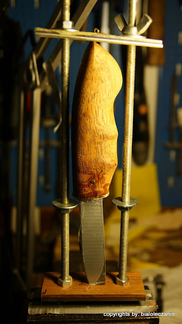

Noża znowu robię...
To będzie taki strugacz, uzupełniający tego nessmuczka:
https://picasaweb.google.com/1158936345 ... 4962647106
Stosuję dokładnie ten sam zestaw materiałów (merbau, czerwona fibra, mosiądz), mając nadzieję, iż będą wyglądały razem jak komplecik. Tak zresztą będą funkcjonować.
https://picasaweb.google.com/1158936345 ... 7759642226
Głownia, oczywiście z kuźni Kroko.

... tak się zapowiadał ciekawie, że robotę porzuciłem. W miarę jak zbliżałem się do klejenia, coraz mniej podobała mi się ta przekombinowana konstrukcja (nóż ma być poddawany sporym obciążeniom )...
...więc ostatecznie skończy tak:
