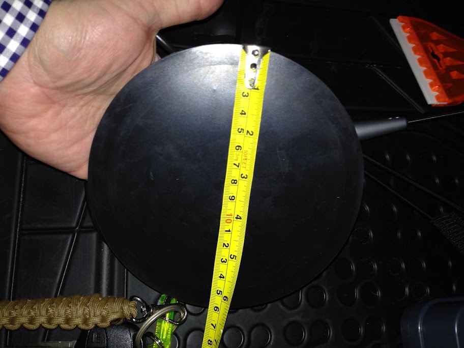

Wielkości "talerza śniadaniowego", tak napisałem,gizmo pisze:puchalsw, magnez wielkości talerza![]()
gdzie taki dostałeś ??? Nie widziałem jeszcze takiego. Musi mocno trzymać.
https://lh6.googleusercontent.com/-swf- ... G_0151.JPG
Podstawa jest w komplecie z SIRO. Średnica to 15-16 cm. Jednak nie cała powierzchnia tego talerza to magnes. Widać to na zdjęciu (zewnętrzne 1 cm z obwodu i rdzeń)
Nie cieszy mnie bardzo takie rozwiązanie. Chciałem antenę montowaną na uchwycie, jednak moje relingi mają słabe połączenie z masą, a wiercenie w dachu (!!!) czy uchwyt na klapę, który wgryza się w lakier nie wchodził w grę (leasing). Jak sobie kiedyś kupię G-klasę na własność
