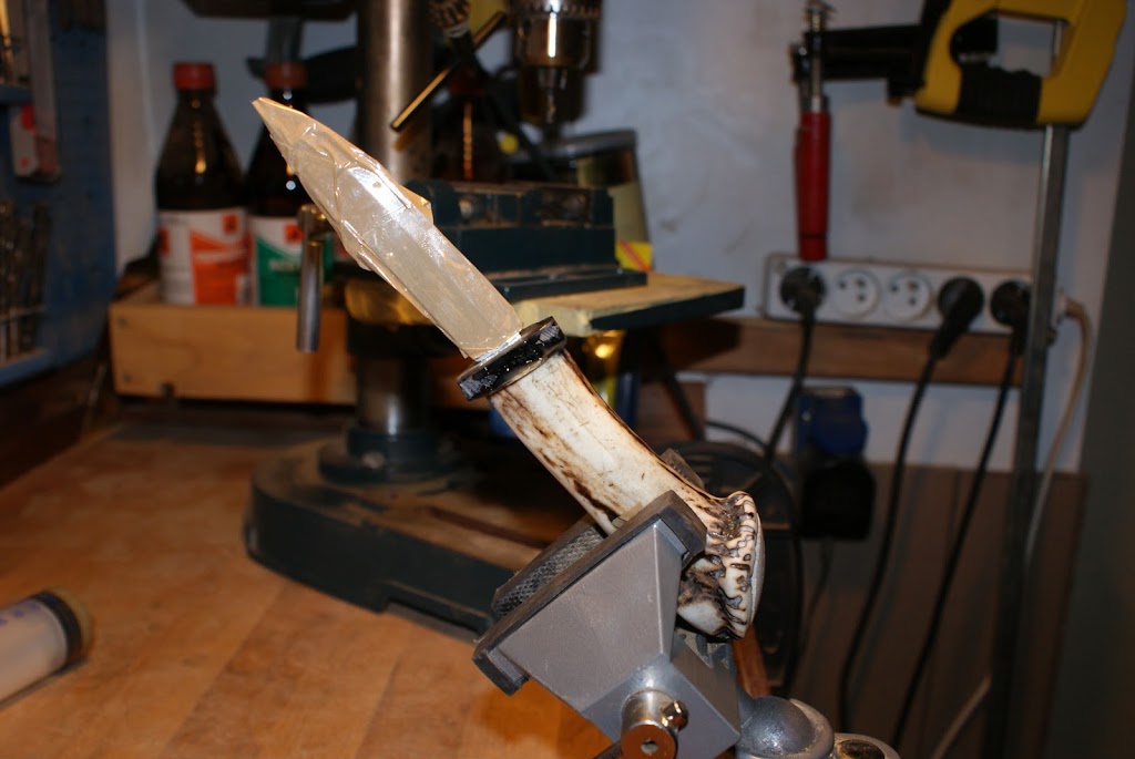

Puchal, czemu taka ogroomna dziura pod tang w porożu?
: 23 lis 2010, 15:50
Nie jest taka ogromna. Na wysokość jest w sam raz. Zgadzam się, że mógłbym wykonać szczelinę, wiercąc wąskie otwory obok siebie pionowo, zamiast jeden otwór grubszym wiertłem. Ale jeśli spojrzysz uważniej na to zdjęcie:
zauważysz że środek rogu był bardzo porowaty. To oczywiście jest naturalna cecha rogu, ale wyczytałem że u słabszych sztuk, jądro rogu przypomina pumeks. Podobno u silnych jeleni, jądro rogu jest twarde i solidne. To takim nie było.
Ponieważ nóż ma pracować, wolałem pozbyć się kruchej tkanki, i zalać to w cholerę epoksydem. Uwierz mi. Wiertło nie miało najmniejszego problemu z rozwierceniem tego rogu. Nie chciałbyś osadzać w tym tangu. Za to ścianki są mocne jak diabli. Razem z klejem, będzie trzymać lepiej niż piny.

puchalsw pisze:Nie jest taka ogromna. Na wysokość jest w sam raz. Zgadzam się, że mógłbym wykonać szczelinę, wiercąc wąskie otwory obok siebie pionowo, zamiast jeden otwór grubszym wiertłem. Ale jeśli spojrzysz uważniej na to zdjęcie:
A jednak nie jest taki wielki. A z tym porożem to masz rację, ta "pianka" jest strasznie krucha. :) Zostawiasz porowatość poroża czy będziesz szlifował?
Ja osobiście, robiąc w drewnie, robię jak najmniejszą dziurę, bo miałem taką sytuację, gdyż obrabiając dostałem się do dziury pod tang.
