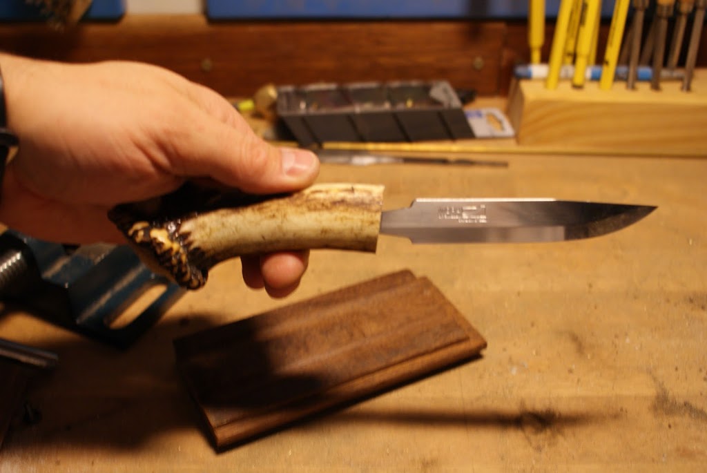

A tutaj mała zabawa z głownią od T. Huntera i rogiem jelenia. Taka finka ma być...

dekster-11, To na razie wprawka. Obecnie otwór już jest prawie wyrobiony tak jak trzeba.
Przekładka musi być... Dla kontrastu, z czarnego rogu bawoła ją zrobię. Później chętnie dał bym mosiądz, ale metal to miękki jest. Boję się że się porysuje podczas ostrzenia. Alpaki nie mam, więc jakąś nierdzewkę muszę w warsztacie znaleźć.
Miałem wypuścić głownie na wskroś, i zaklepywać, ale mi szkoda tej róży...
Więc całość będzie zalana w kleju epoksydowym. Z tyłu nad różą jest mały otworek odpowietrzający. w ten sposób, dam radę całą komorę epoksydem wypełnić, i w to wsunę głownie z nasadzonymi przekładkami.
A otworek zamknę mosiężnym oczkiem na rzemyk.
Nóż ma być prosty w budowie i konstrukcji. Chcę zrobić tutorialka, pokazującego, że taką finkę każdy może sobie w weekend zrobić, w warunkach domowych.
