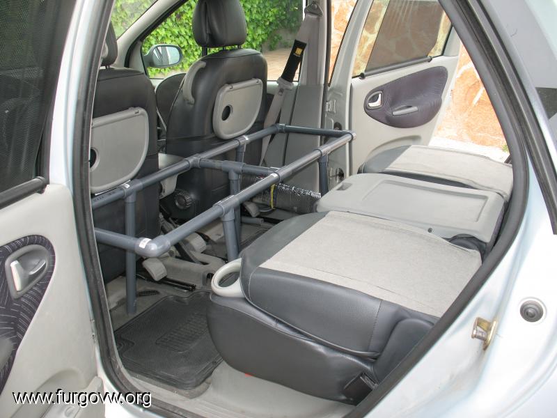

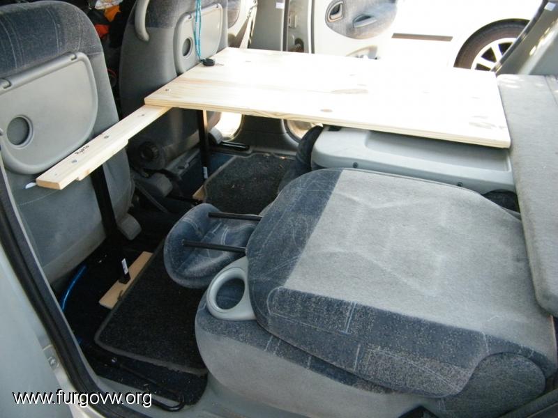

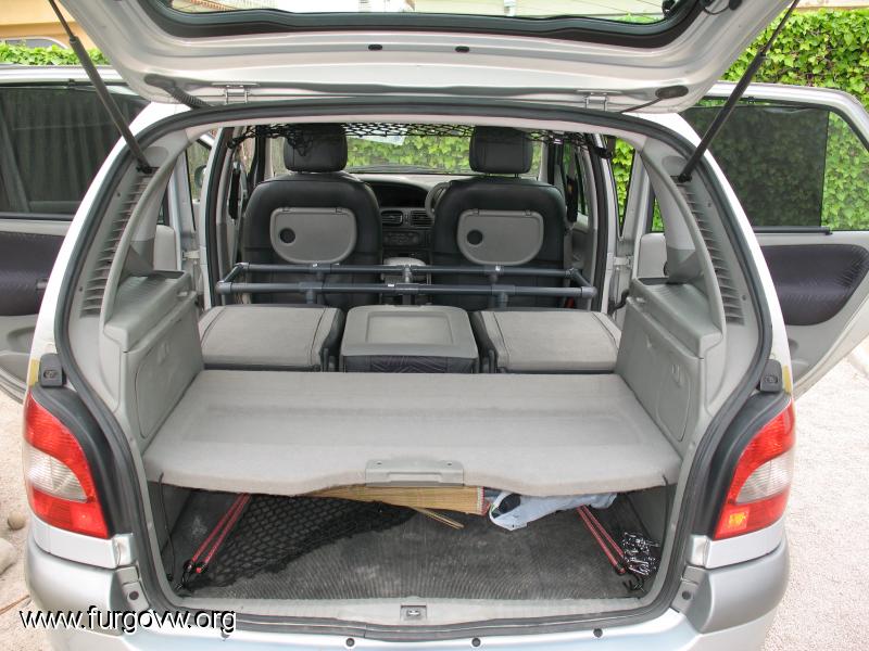

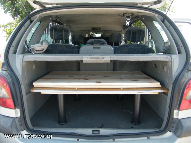

Odkopuję trochę temat po wypróbowaniu do spania Scenica. Tylne fotele wyciągane są każdy osobno więc dwa zatykam na jeden. Ponieważ mam gaz w kole to pozostaje mi koło zapasowe na wierzchu. Półka tylne idzie pod nogi w miejscu nóg pasażera, przednie fotele na maksa do przodu. I choć Scenic I to tylko mini van na płycie podłogowej Megane to tworzy się naprawę świetne miejsce do spania
Tu wypróbowane na manewrach grupy rekonstrukcyjnej. Pozostaje wsadzić grubszy materac dla maksymalnego komfortu i jazda w Polskę. Możliwe też wygodne spania dla dwóch osób, ale tylne fotele musiały by zostać w domu.

Ciekawe czy przypadkiem u kogoś nie podpatrzyłeś tego patentuBRAT_MIH pisze:Tylne fotele wyciągane są każdy osobno więc dwa zatykam na jeden.

Tanto zaglądałem Ci do fury jak i w necie dużo szukałem :p Ten wyjazd to była nagła improwizacja i na miejscu dopiero ogarniałem sytuację, jak widać dałem radę
Teraz kwestia właśnie zasłonek, upchnięcia gdzieś koła, żeby pies się zmieścił, materac wygodny i zaczyna się turystyka w cenie 8 litrów gazu na 100 km. Spanie za darmo, a kasa na zwiedzanie i poznawanie historii kraju
Też mam Scenica I po lifcie. Auto godne polecenia ale w 2.0 benzyna. Kupiłem bo cena dobra i pakowne na biwaki, fotele można wypiąć, kimanko dla dwojga jak trzeba.
Mam gaz we wnęce, dogadałem się z kolesiem od opon, kupiłem od niego koło dojazdowe z VW i w zamian oddałem swoje, oczywiście z przetoczeniem otworu na piastę. Wszystko kosztowało mnie 20zł. Dojazdówkę łatwiej gdzieś wcisnąć, w aucie.

Wszystkie pomysły opierają się na wykorzystaniu siedzeń złożonych, ja wole wyjąc, bo mam więcej miejsca nad głową i wrażenie, ze mam czym oddychać. Po co gnieść się pod sufitem jak można mieć luz ?
